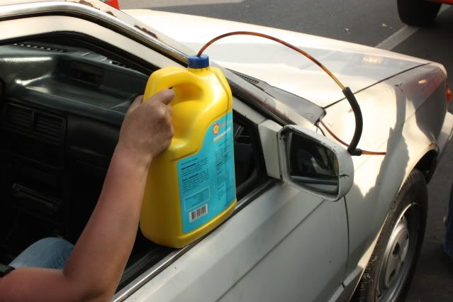

pues si muchachos venia de pescar cuando se me apago el carro y no queria prender cuando vi el nivel de gasolina en el carburador estaba vacio hice el respectivo seguimiento a las mangueras y desconecte la salida de gasolina de la bomba y le di start y no bombeaba gasolina conclusion la berraca bomba saco la mano solucion toco llenar un galon de refrigerante con gasolina ponerle una manguerita y sostenerlo alto y pues por gravedad bajaba la gasolina mejor dicho ya monto fotos jejejeje el hecho es que eso me trajo sin ningun problema al apto

bueno aca las fotos solo tome dos de afan me falto las del habitaculo pero bueno
aca le toco a mi mama sostener eso hasta el apto

si pues yo pense lo mismo pero al ver que ando los primeros dias bien no le di importancia ahora voy a ponerle una electrica para carburador y creo que esta mecanica la arreglan entonces como para tenerla de repuesto
